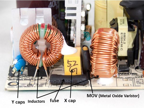

Napajanje je Full range, tako da ne smeta nizak napon, pre će da se čuju kondenzatori i zavojnice u EMI filteru usled smetnji u mreži

Full range je 100-240V, tj ne smeta mu napon manji od 230V.
Emi filter čine kondenzatori i zavojnice za eliminisanje elektromagnetnih smetnji, i zna da zuji i klikće ako se iste pojave u mreži, ako zuji oko konektora kao na videu moguće da je to.
Možda druga utičnica, druga faza reši problem (obavezno sa uzemljenjem), ako zvuk iritira možda pokušati garanciju.
