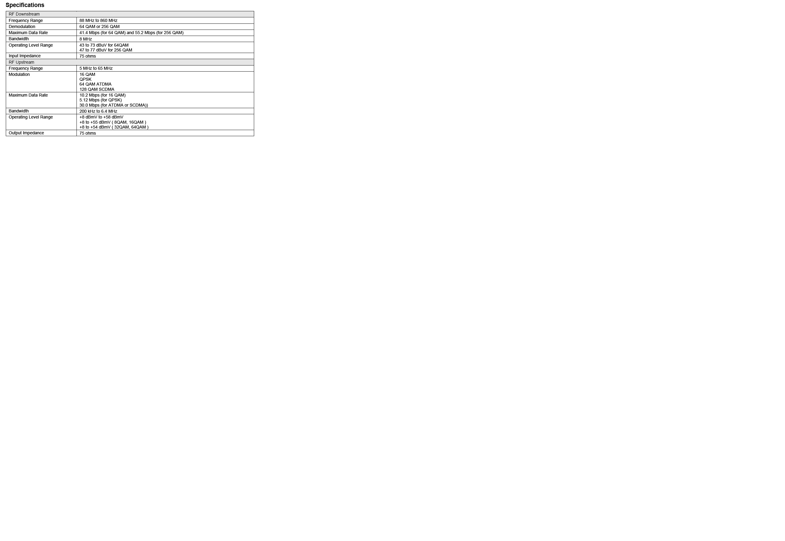

Dizem temu iz mrtvih ali u poslednje vreme me nervira povremeni lag,gubitak paketa i pojava loss i choke-a,pa sam se malo vise zainteresovao o ovoj problematici.Naisao sam na nesto veoma interesantno,tj pdf sa specifikacijama modema u kome se nalaze i preporucene vrednosti signala od strane proizvodjaca.Ukratko,dosta parametara utice na kvalitet signala,ima dosta kombinacija tako da se ne gleda samo cista jacina signala vec se gleda i njen odnos sa modulacijom,tj odredjenoj modulaciji odgovara odredjena jacina signala i slicno.Da ne duzim,ostavljam link do pdfa,kao i tabelu vrednosti u attachu.
http://piotrkosoft.net/pub/drivers/modemy kablowe/DPX 100,110,120,2100, EPC2100/EPC2100.pdf
P.S.Postavih tabelu,jer ovaj pdf iz meni nepoznatih razloga kod mene otvara jako dugo iako je samo ~700kb veliki.
