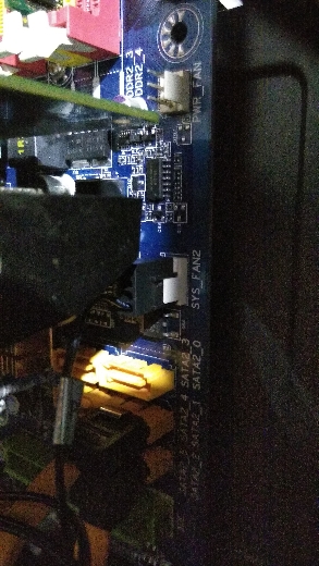

Evo sys fan, tu je ukljucem pwm kablic sa kontrolera, ima jos jedan sa tri pina pise vdg.

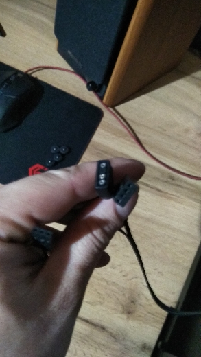

Da li možeš da fotkaš konektore (na kraju kablova) koje idu iz ventilatora, kontrolera, a priključuju se na matičnu ploču?

Izvini, nisam dobro procitao poruku..evo nadam se da se vidi

Ovaj sa tri (2 + 1) metalne rupice nigde ne priključuješ. To je argb kontroler kablić, nemaš na matičnoj gde da ga priključiš. Da li ima neka oznaka na ova ostala dva kablića?

To znam. Na ovom sa 4 rupice oznaka je pwm, a ovaj sa tri pise vdg.
