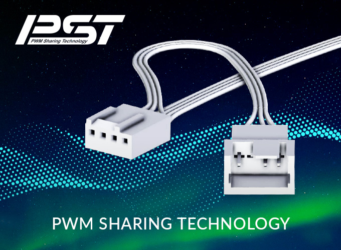

Da li smem u teoriji da zakacim svih 5 ventilatora na maticnu? Pise da imam 6 mesta za ventilatore ali ne znam dal sme tj dal je bezbedno? Malo sam slabiji u znanju sto se ovih nekih stvari tice, ne zamerite.. Tako da je svaka pomoc ili savet dobrodosao
Djolekg
9.260
5.344
Smeš,ja sam kačio npr svih 5 na jedan komektor.
Djolekg
9.260
5.344
Tako je,ti ne moraš tako,ako imaš više konektora na ploči,gde sam kačio nije ih bilo.
Elem..i tako koristi manje snage 5 venta u odnosu koliko je deklarisan taj konektor.

Ako imaš 5 mesta na ploči možeš na ploču, te PST ventove možeš spajati redno, tako možeš da prednje spojiš redno pa u ploču, zadnji i gornji spojiš redno pa u ploču.

Sa p12 pwm pst imam iskustva,njih sam kačio baš povezano na jedan header,dobri su kao i ti p14 pretpostavljam.
