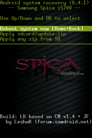

Ako sve prodje kako treba, telefon ce se restartovati, i na ekranu cete videti ovako nesto :
Ubacite microSD karticu u telefon
Izaberete "Apply any ZIP from SD"

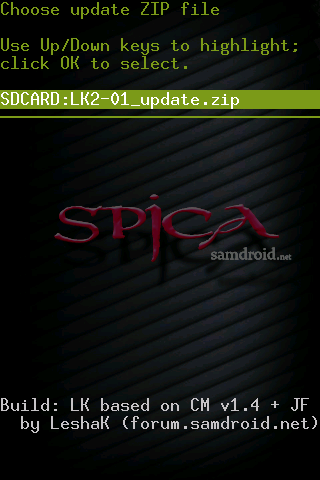

Izaberete file koji ste ranije kopirali na karticu :

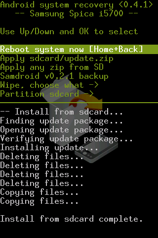

Pustite da zavrshi, i kada ponudi da ga rebootujete (kao na sledecoj slici), to i uradite.
To je to, sada imate root-ovanu Spicu
